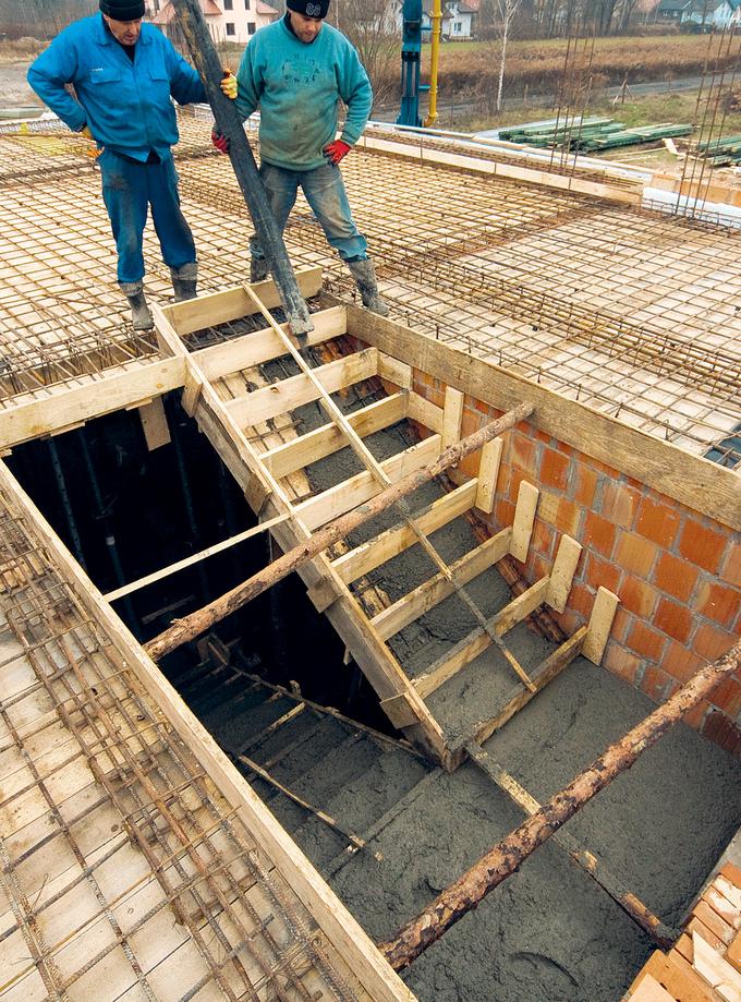

Od staranności wykonawców zależy to, czy schody będą proste, a stopnie równe.
Schody mogą być betonowane równolegle ze stropem albo dostawione do niego, kiedy jest gotowy. Jeśli wykonawca betonuje całość, to musi przygotować bieg już na etapie deskowania i zbrojenia stropu. Jeżeli schody będą wykonywane później, to należy wypuścić pręty z płyty stropu albo z podciągu, na którym oprą się schody. Te pręty zostaną później odgięte i zabetonowane w płycie biegu.

Zbrojenie biegu schodowego musi być połączone ze zbrojeniem stropu. W tym celu ze stropu wypuszcza się pręty, które odgina się na płytę biegu i odwrotnie, a następnie całość betonuje w jednym cyklu roboczym
