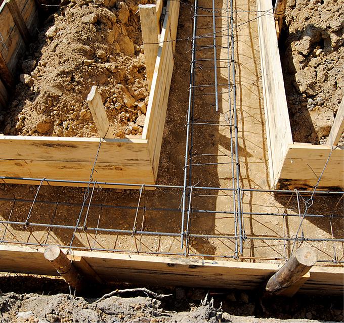

Deskowanie, czyli szalunek, robi się po to, aby można było wykonać betonowe ławy fundamentowe. Ma ono utworzyć stabilną formę, w której ułożymy mieszankę betonową. Jak sama nazwa wskazuje, buduje się je tradycyjnie z czystych desek, niezachlapanych zaprawą. Ścianki wymagają solidnego usztywnienia, aby beton nie spowodował ich rozparcia.
Większość wykonawców przed ustawieniem deskowania na dnie wykopu układa cienką warstwę chudego betonu. Odgrywa on podwójną rolę – po pierwsze wyrównuje dno, a po drugie chroni przed wyciekaniem do gruntu mleczka wapiennego z betonu układanego w deskowaniu. Niektórzy robią warstwę chudziaka dopiero po ustawieniu deskowania. Wybór rozwiązania często zależy od preferencji wykonawcy.
Budowa ław i ścian fundamentowych
Zbrojenie ław robimy ze stali klasy A-II, A-I lub A-0. Ustawia się je w wykopie na podkładkach, aby nie leżały na dnie. Musi być też odsunięte od ścianek wykopu lub deskowania
