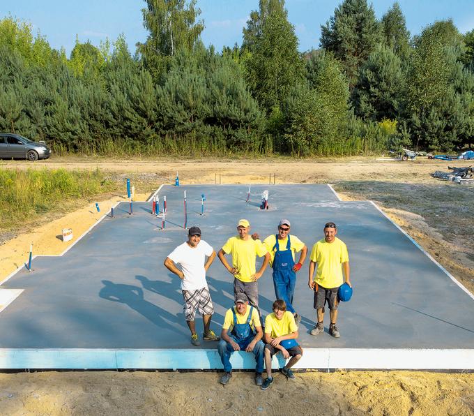

Budowa płyty fundamentowej trwa krócej niż tradycyjnych fundamentów. Ta płyta pod niewielkim domem powstała w cztery dni. Pokazujemy, jak ją zrobiono.
W wersji podstawowej projektu dom ma tradycyjne fundamenty. W tym przypadku inwestor chciał posadowić go na płycie fundamentowej z wodną instalacją ogrzewania podłogowego. Wymagało to przygotowania dokumentacji zamiennej. Wykonuje się ją, dostosowując projekt do warunków gruntowych panujących na danej działce. Dla tego domu konstruktor zaprojektował nieczęsto stosowaną płytę z przegłębieniami, czyli belkami. Znajdują się one pod wszystkimi ścianami zewnętrznymi oraz nośnymi wewnętrznymi. Belki są grubsze niż płyta i obniżone w stosunku do jej spodu o 15 cm. Przenoszą większość obciążeń ze ścian. Dzięki temu sama płyta może być cieńsza, niż się to robi zazwyczaj. Ma tylko 15 cm, podczas gdy taka o jednolitym przekroju musiałaby mieć grubość mniej więcej 20-25 cm. Płyta na prawie całej powierzchni jest zbrojona wyłącznie górą. Pod kominkiem, kanałami spalinowymi oraz miejscem, gdzie będą oparte schody, jest pogrubiona do 30 cm ...
Fundamenty w cztery dni
Budowa płyty fundamentowej to praca zespołowa. Ważna jest dobra organizacja
