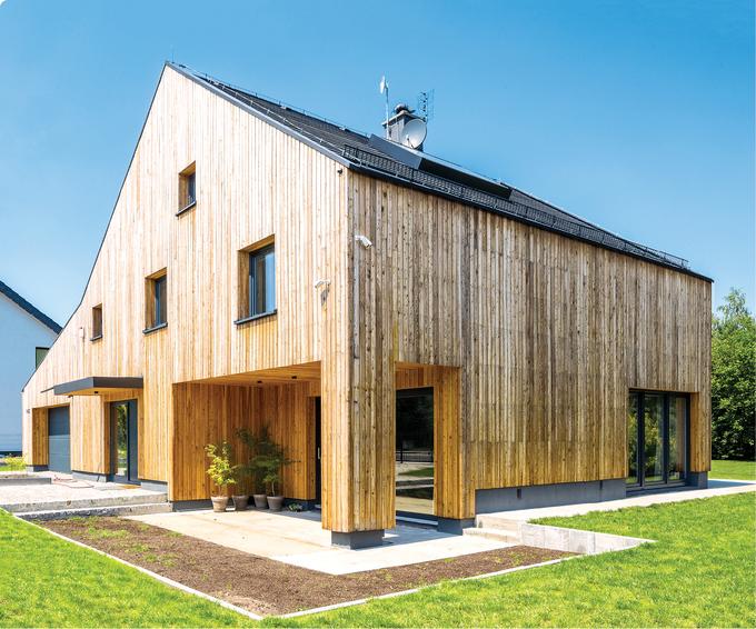

Na wielu współczesnych domach nie widać ani rynien, ani rur spustowych. Gdzie są schowane? Jak uzyskać taki efekt?
Na dachu skośnym rynny mocuje się poziomo wzdłuż krawędzi połaci, a rury spustowe prowadzi się pionowo w dół po zewnętrznej ścianie. Zazwyczaj są widoczne, ale coraz częściej się je ukrywa. Dom ma wówczas mniej detali, gładkie ściany i niczym niezakłócone zakończenie dachu.
To modne rozwiązanie, jest z powodzeniem stosowane i może działać bezawaryjnie. Często budzi jednak obawy inwestorów, bo do rur i rynien jest trudny dostęp, a przecież istnieje ryzyko, że rynny się rozszczelnią i zaczną przeciekać albo rury się zapchają bądź zamarznie w nich woda i stworzy się w nich zator. W tej sytuacji defekt zostanie wykryty dopiero po pewnym czasie. Poza tym ściana w miejscu ukrycia rury jest cieńsza, może więc być chłodniejsza, co obniża termoizolacyjność całego domu.

Rynny i rury są potrzebne, by odprowadzić wodę z dachu. Nie wpisują się jednak w stylistykę współczesnych domów o oszczędnych detalach. Wielu projektantów stara się więc je ukryć
fot. Marcin Czechowicz, projekt: +48 pracownia projektowa
