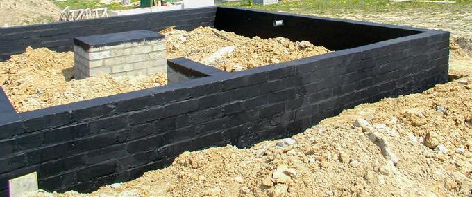

Hydroizolacja zabezpieczająca fundamenty przed wilgocią lub wodą znajdującą się w gruncie musi być wykonana bardzo starannie. Powłoka, którą tworzy, musi być szczelna i elastyczna, aby nie uległa zniszczeniu podczas osiadania domu
