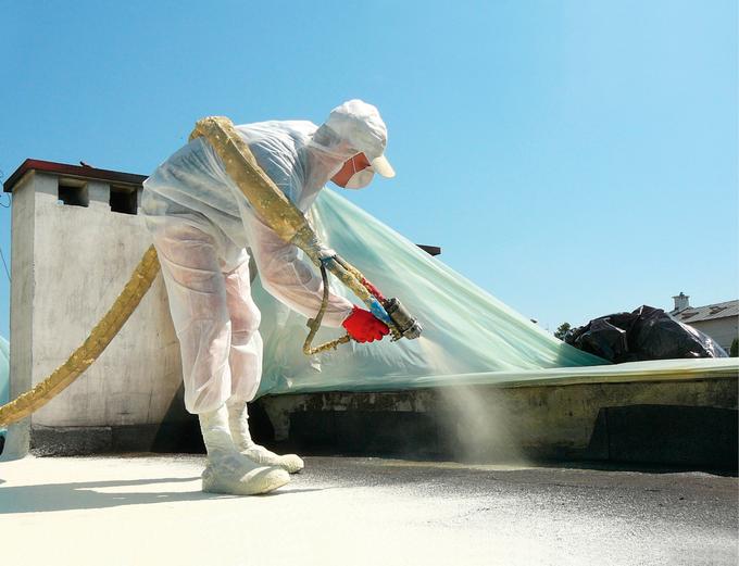

Piana natryskowa to jedyny materiał termoizolacyjny produkowany u klienta, czyli wprost na budowie. Jeśli zamówimy taką usługę, przyjedzie do nas minifabryka zamknięta w samochodzie dostawczym. W metalowych beczkach będą płynne komponenty, z których po zmieszaniu powstanie piana. Do jej nanoszenia potrzeby jest specjalny agregat wyposażony w długą, elastyczną rurę. Po uruchomieniu aparatury z rury wystrzeliwuje piana, która przylepia się do podłoża. W ten sposób można zaizolować wszystkie elementy budynku: od fundamentów po dach płaski lub poddasze użytkowe.

Piana PUR ma znakomitą przyczepność. Może być nanoszona na różne podłoża, w tym na stare izolacje przeciwwilgociowe lub termiczne
fot. SIMPUR
