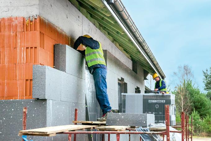

Nie wszyscy są przekonani, że dom warto ocieplać lepiej, niż przewidziano w projekcie. Najlepiej sprawdzić to, wykonując obliczenia
fot. Piotr Mastalerz
