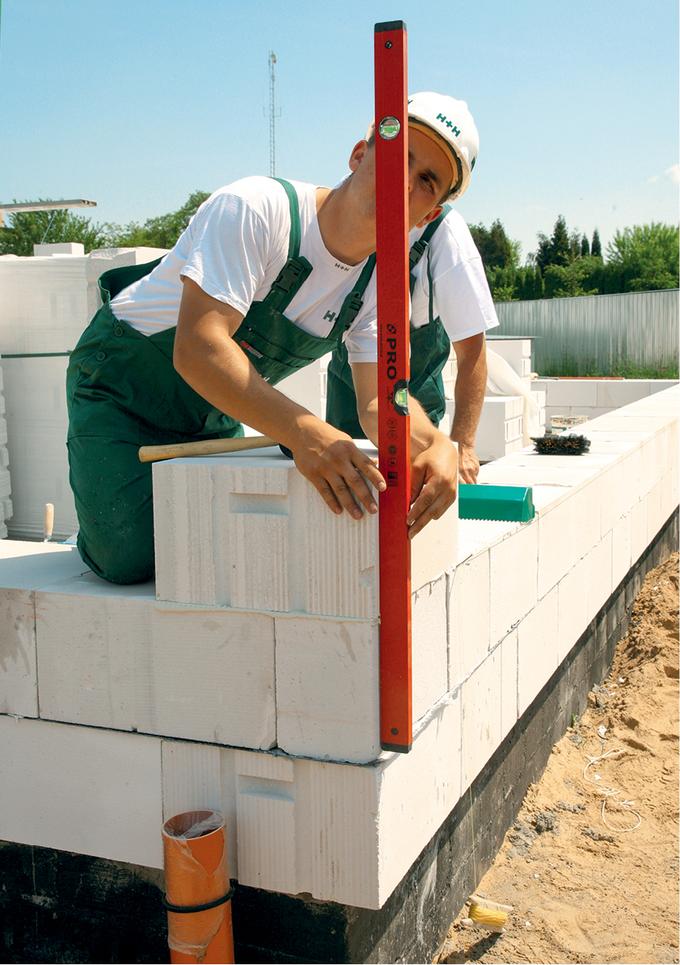

7. Pierwsza warstwa muru
Murowanie zaczyna się od narożników. Dopóki jest ono w fazie początkowej, warto sprawdzić, czy zewnętrzny obrys muru jest prawidłowy – w razie czego łatwo jeszcze to poprawić
