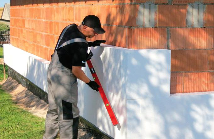

Z tym zgodzą się wszyscy. Żeby ocieplenie przyniosło spodziewany efekt, trzeba zadbać o trzy rzeczy – dobry projekt, materiały wysokiej jakości i nienaganne wykonawstwo
fot. CERESIT
