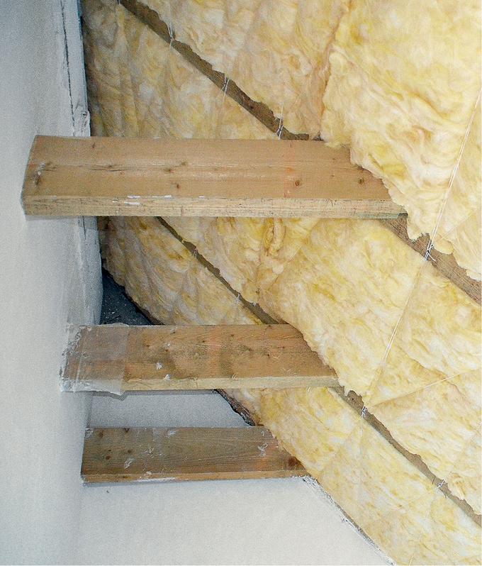

19. Przed zabudową skosów
Wełna o luźnej strukturze opada pod własnym ciężarem, dlatego warstwę montowaną między krokwiami należy podtrzymywać sznurkowaniem. Warstwa układana później pod krokwiami nie wymaga tego, bo na miejscu trzyma ją ruszt okładziny skosów
