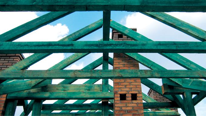

Cieśla wypuszczony z budowy już na nią nie wraca. Dopóki ekipa jest na dachu, trzeba dopilnować, żeby skończyła wszystkie zaplanowane prace, i wyegzekwować ewentualne poprawki.
Najważniejsza dla więźby decyzja to dobre przygotowanie drewna. Dobrze, jeśli można je kupić w sprawdzonym miejscu, gdzie mamy pewność, że było prawidłowo sezonowane i nie zwichruje się po miesiącu. Niestety, nie ma się co łudzić – tartaki oferujące drewno z górnej półki to rzadkość. Mimo szczerych chęci nie każdy inwestor może sobie na taki luksus pozwolić, nie każdy może przywieźć drewno z odległej miejscowości, nie każdego na nie stać. Wybierając z konieczności gorszy materiał, trzeba mieć świadomość, że belki wymagają więcej uwagi i – jeśli trzeba – własnej pracy.
13. Przed zatknięciem wiechy
Nawet jeśli drewno jest dobrej jakości, zaimpregnowane ciśnieniowo lub zanurzeniowo w tartaku, i tak trzeba kupić preparat, którym dodatkowo przemaluje się miejsca cięcia lub wiercenia
