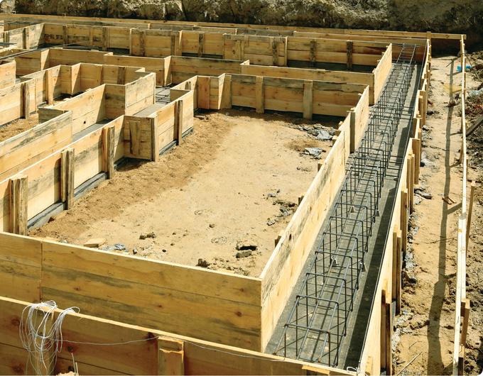

W wykopie układamy mniej więcej 10-centymetrową warstwę chudziaka. Warto zrobić to w odpowiednio wypoziomowanym deskowaniu, aby nie tracić potem czasu na poziomowanie szalunków ławy. Deskowanie do chudziaka wykonujemy najczęściej z wąskich desek. Ustawiamy je za pomocą niwelatora lub poziomnicy, żeby na całym obrysie budynku uzyskać odpowiedni poziom posadowienia fundamentów. Deski łączymy wbijanymi w grunt na minimum 20 cm zaostrzonymi „laszkami” i obsypujemy je z zewnątrz ziemią, aby przeciwdziałać siłom rozpierającym deskowanie podczas betonowania. Chudziak zamawiamy w wytwórni lub robimy na miejscu w betoniarce. Gdy stwardnieje, ustawiamy właściwe deskowanie ław bądź montujemy elementy gotowego systemu szalunkowego.
Jeszcze przed betonowaniem niezbędna jest kontrola położenia osi ławy oraz przekątnych w całym obrysie. Szalunki należy zabezpieczyć rozpórkami bądź ankrami przed rozpierającą siłą mieszanki betonowej. Wewnętrzną stronę deskowania warto posmarować preparatem antyadhezyjnym, aby nie przykleiły się do betonu. Jeśli przez ławę ma przechodzić rura kanalizacyjna lub wodna, powinno się przeprowadzić przez deskowanie rurę osłonową, żeby później uniknąć odkopywania i przewiercania bądź podkopywania fundamentów.
W trakcie układania szalunków można przygotowywać zbrojenie. Pręty główne połączone strzemionami rozmieszcza się w wykopie na betonowych listwach dystansujących, które zapewnią odpowiednie otulenie zbrojenia od dołu, o grubości przynajmniej 5 cm. Zbrojenie powinno być umieszczone centralnie w osi pod naziemną ścianą nośną. Ważne jest także zastosowanie dodatkowych prętów wygiętych pod kątem prostym, które łączą zbrojenie w narożnikach ław. Przed ułożeniem betonu kierownik budowy zawsze powinien sprawdzić, czy zbrojenie jest wykonane zgodnie z projektem.
Do zrobienia ław i stóp fundamentowych najlepiej użyć betonu gotowego z wytwórni. Zaoszczędzi to sporo czasu oraz zagwarantuje, że mieszkanka będzie odpowiednio mocna. Podczas układania mieszanki w formie z desek niezbędne jest jej wibrowanie, aby ją zagęścić i usunąć z niej pęcherze powietrza.
