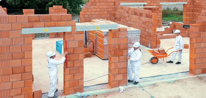

Ceramika jest wiodącym budulcem, ale nie są to tradycyjne cegły pełne. Do murowania ścian nośnych używamy pustaków, głównie z ceramiki poryzowanej, lżejszej i cieplejszej niż tradycyjna. Większość pustaków ma na bokach zamki, zwane piórami i wpustami, ułatwiające murowanie (dzięki nim nie trzeba wykonywać spoin pionowych). Od pewnego czasu popularność zdobywają pustaki, których otwory są wypełnione materiałem termoizolacyjnym – wełną mineralną lub perlitem.
