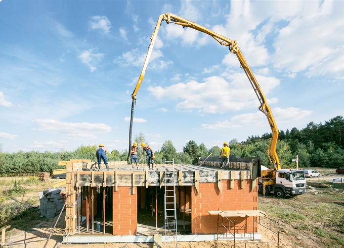

Strop Teriva to najczęściej wybierany przez inwestorów strop gęstożebrowy. Popularność w budownictwie jednorodzinnym zyskał dzięki powszechnej dostępności prefabrykowanych elementów oraz łatwemu i szybkiemu montażowi bez konieczności używania ciężkiego sprzętu oraz zatrudniania specjalistycznej brygady.
Powstaje on z prefabrykowanych elementów – belek nośnych (w żelbetowej stopce jest zamocowana przestrzenna kratownica stalowa) oraz z pustaków keramzytobetonowych. Belki (nazywane też żebrami) są głównymi elementami nośnymi stropu. Między nimi rozmieszcza się pustaki stropowe, które są jedynie wypełnieniem stropu. Nie pełnią funkcji nośnej, więc przed ukończeniem stropu nie wolno ich obciążać. Aby strop osiągnął swą nośność, potrzebna jest nad prefabrykatami betonowa płyta grubości co najmniej 3-4 cm. Układa się ją na budowie. Mieszanka betonowa wypełnia także przestrzenie między rzędami pustaków i w ten sposób pod płytą powstają zbrojone żebra.
Belki i pustaki rozkłada się ręcznie i wystarczą do tego dwie-trzy osoby. Jeśli jednak strop Teriva ma być wykonany prawidłowo i przy tym spełniać swoją funkcję, niezbędne jest zwrócenie uwagi podczas montażu na kilka aspektów.
Strop gęstożebrowy w detalach
Stropy gęstożebrowe sprawdzają się w domach o regularnym kształcie, gdzie rozpiętość stropu nie przekracza 6 m. Większość z nich ma nośność 400 kg/m2 i belki rozstawione co 60 cm (w osiach)
fot. Piotr Mastalerz
