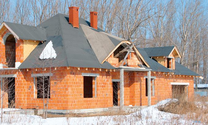

Wybierz sztywne poszycie, jeśli...
Zamierzasz wykańczać dach etapami
Gdy na więźbie znajdzie się sztywne poszycie starannie zaizolowane papą, dach może bezpiecznie przezimować. Z nastaniem wiosny można przystąpić do kolejnych prac dekarskich. Co więcej, takich zim może być nawet kilka. Papa jest bowiem odporna na szkodliwe warunki atmosferyczne – mróz, słońce, deszcz. W końcu kiedyś używano jej jako docelowego pokrycia. Tak więc jeżeli zamierzasz zrobić przerwę w budowie domu lub rozdzielić ją na kilka rozwleczonych w czasie etapów – wybierz poszycie i papę.
Wybierz sztywne poszycie, jeśli... Zamierzasz wykańczać dach etapami
