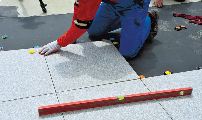

Posadzka tarasu na betonowej płycie nie musi być przyklejona. Nie tylko deski, ale i płyty ceramiczne, betonowe lub kamienne można układać na podkładkach dystansowych.
Konstrukcja tarasu wentylowanego jest bardzo prosta. Płyty tworzące nawierzchnię układa się na podkładkach, dzięki którym są odsunięte od podłoża. Deszcz lub topniejący śnieg wnika w szczeliny między nimi i spływa po warstwie hydroizolacji na krawędź tarasu, skąd jest odprowadzany do rynny albo bezpośrednio na zewnątrz. Pozwala to zrezygnować z warstwowych uszczelnień, klejów, fug i zapraw z dodatkiem cementu, które pracując, odkształcają się, pękają i umożliwiają wilgoci wnikanie w podłoże.
Jest to świetna alternatywa, gdy chcemy ułożyć ceramiczne płyty wielkoformatowe bardziej narażone na pękanie lub nasiąkliwe płyty kamienne albo betonowe. Dodatkowo płyty wentylowanej okładziny chronią hydroizolację przed bezpośrednim działaniem promieni UV.
Jeśli podejrzewamy, że doszło do jakiejś awarii, możemy unieść fragmenty okładziny i sprawdzić stan podłoża.
Gdy podkładki są niskie (te na zdjęciach mają wysokość 12 mm), system ten można też wykorzystać, remontując stare zniszczone tarasy ...
