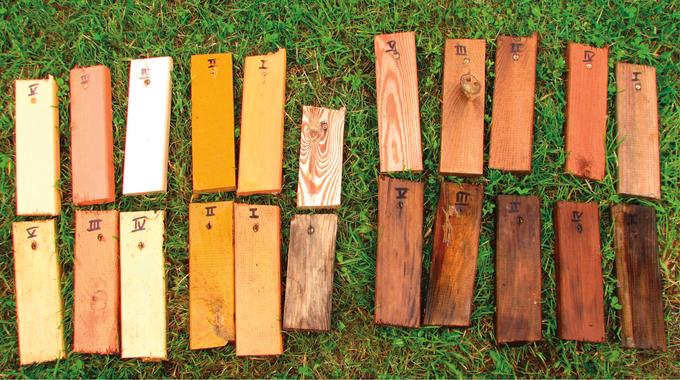

Aby zbadać jakość impregnatów i farb, nie zawsze konieczne jest specjalistyczne laboratorium. My postanowiliśmy poddać je testom na działce, wykorzystując jej naturalne walory. Kupiliśmy więc na chybił trafił pięć puszek farby oraz pięć puszek impregnatu i pomalowaliśmy nimi drewno, które potem umieściliśmy w miejscach narażonych na warunki ekstremalne.
Po półtora roku badań mamy dobrą informację. Na sklepowych półkach stoją produkty niezłej jakości i w zasadzie można wybierać w ciemno. Te, które my kupiliśmy, pierwszy okres testów przetrwały w znakomitej wręcz kondycji.

Deski zabezpieczone farbą lub impregnatem pierwszy rok przetrwały bez uszczerbku. Nawet kolory zachowały swą intensywność. Jedynie te, które tkwiły w środowisku wilgotnym, nasiąkły powierzchniowo wodą, ale już po kilku godzinach wyschły i wyglądały niemal jak przed testem. Sosnowe listwy podzieliliśmy na 30-centymetrowe odcinki i pomalowaliśmy. Później zostały ponumerowane i opisane
