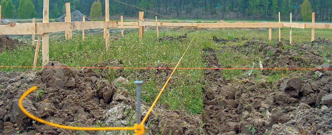

2. Tyczenie budynku
Ławy sznurkowe są nieodporne na uszkodzenia mechaniczne, kopnięcie, uderzenie. Dlatego tyczenie powinno się odbywać bezpośrednio przed kopaniem – na tym etapie nie robi się dłuższych przerw w pracy
