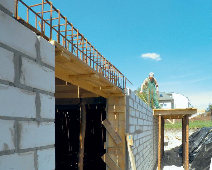

To ważne elementy konstrukcyjne, dlatego bezpiecznie i rozsądnie jest realizować je dokładnie według projektu.
Nadproże przenosi obciążenia od ściany znajdującej się nad otworem. Decyduje więc o jego bezpieczeństwie. Jego poprawne wykonanie wpływa na późniejszą jakość montażu okna lub drzwi – na to, czy uda się osadzić je stabilnie i szczelnie, a także czy po pół roku ściana nie popęka wskutek niewłaściwie skoncentrowanych naprężeń.
8. Wykonanie nadproży
Zbrojenie standardowego nadproża nie jest skomplikowane, ale wszystkie pręty mają tu do spełnienia ważne zadanie. Nie można pozbawić belki zbrojenia dolnego, bo to ono pracuje w środku rozpiętości, gdzie są największe ugięcia. Nie wolno też usunąć prętów górnych, ponieważ przy podporach to właśnie tam koncentrują się naprężenia
fot. Karolina Matysiak-Rakoczy
