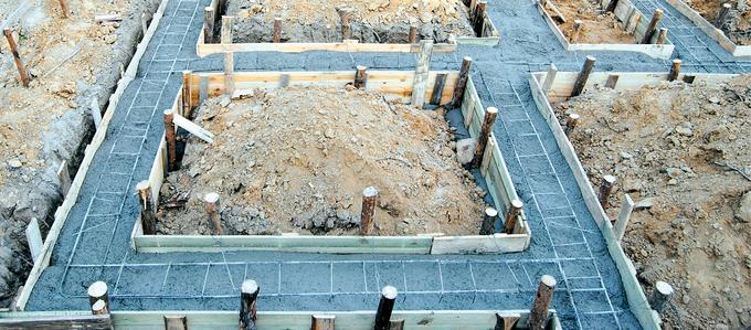

Trzeba uważać, żeby deskowania z ułożonym zbrojeniem nie zasypać piaskiem osuwającym się ze ścianek wykopu, bo beton niewłaściwie otuli pręty i ławy nie będą pracowały tak, jak powinny
fot. Rafał Arak
