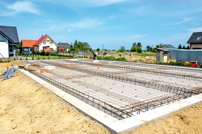

Posadowienie domu na płycie fundamentowej jest wygodne, a w niektórych sytuacjach konieczne. Jest też okazją do zastosowania szczególnego rodzaju systemu grzewczego nazywanego potocznie grzejącym fundamentem.
Fundamentowa płyta grzewcza ma grubość 20 cm, a kanały powietrzne układa się w połowie jej grubości. Aby przed pokryciem betonem utrzymywały się na właściwej wysokości, podpiera się je podkładkami ze styropianu. Przed przesunięciem zabezpieczają je odpowiednio wygięte pręty.

Kiedy poziom wód gruntowych na działce jest wysoki, dobrym rozwiązaniem jest budowa płyty fundamentowej. Połączenie konstrukcji płyty z podłogowym systemem grzewczym w postaci zatopionych w niej przewodów z ciepłym powietrzem dodatkowo zabezpieczy budynek przed wilgocią oraz zapewni stabilną temperaturę i komfort cieplny
fot. LEGALETT
