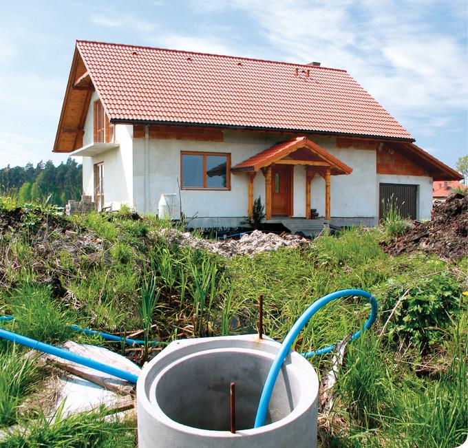

Jakie elementy składają się na sprawnie działającą instalację doprowadzającą wodę ze studni?

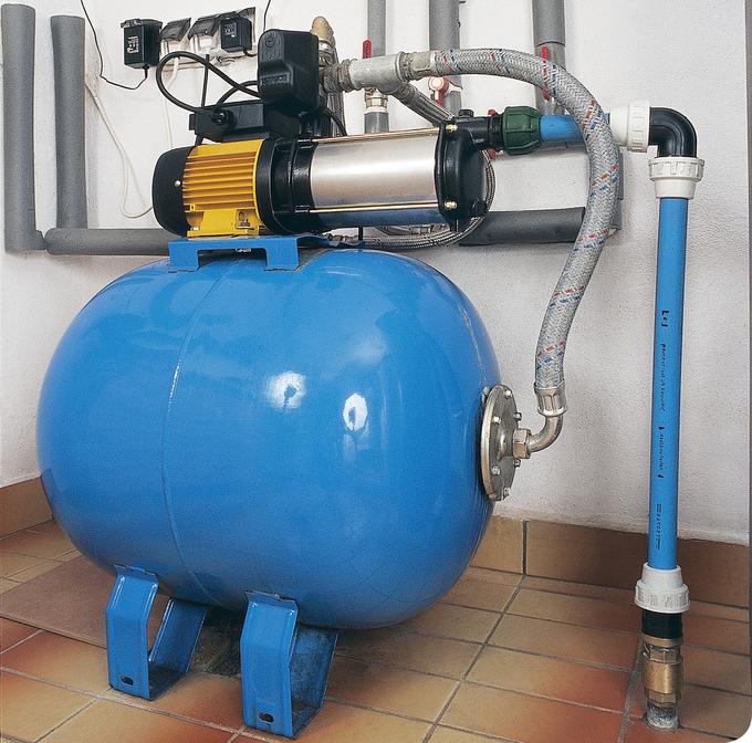

Zbiornik hydroforowy
To zespół urządzeń z pompą samozasysającą, zbiornikiem wodno-powietrznym (hydroforem) i przekaźnikiem ciśnieniowym do zapewnienia odpowiedniego, stabilnego ciśnienia w domowej instalacji. Pompa może być zamontowana na zbiorniku albo niezależnie od niego.
