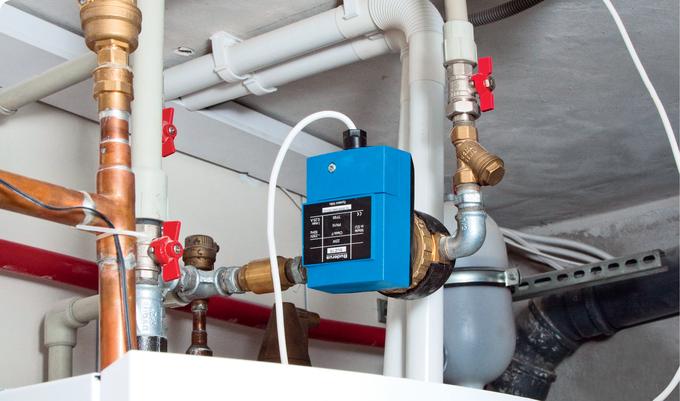

Wymuszająca krążenie wody w instalacji c.w.u. pompa cyrkulacyjna zamontowana przy jej podgrzewaczu rozwiązuje problem długiego oczekiwania na ciepłą wodę na przykład pod prysznicem
