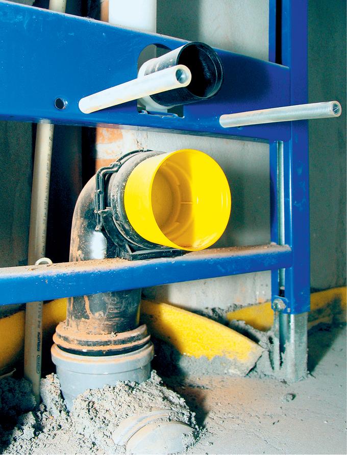

Wyprowadzenie rury kanalizacyjnej musi być na tyle wysoko, żeby zapewnić odpowiedni spadek do przyłącza w pionie. Odmierzenie wysokości wyprowadzenia rury bez uwzględnienia spadku to murowane kłopoty z poprawnym odprowadzaniem ścieków do pionu
