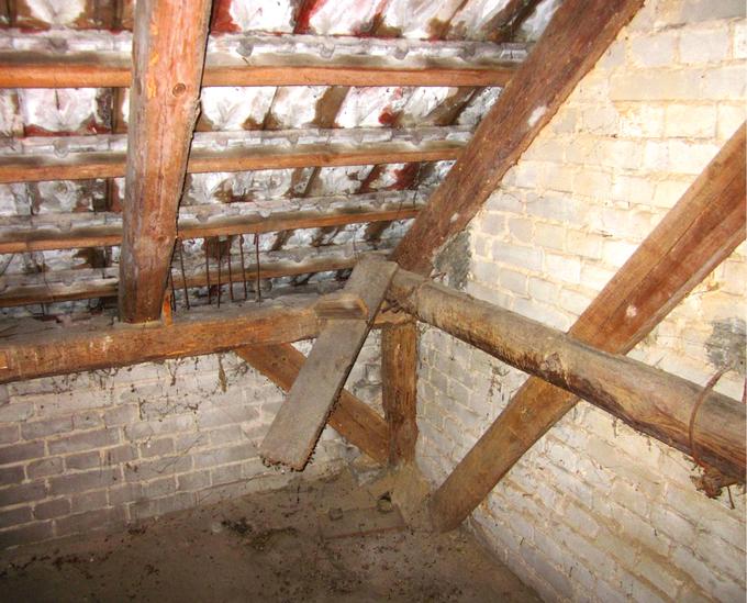

Poddasze będzie nadawało się do zamieszkania tylko pod warunkiem, że zostanie odpowiednio ocieplone. Im skuteczniejsza termoizolacja, tym mniejsze straty ciepła i niższe rachunki za ogrzewanie. Trzy warianty ocieplenia połaci dachowych wełną mineralną przygotowała dla nas firma Isover.
Najczęściej do izolacji termicznej połaci dachu wykorzystuje się wełnę mineralną. To ciepły i sprężysty materiał doskonale dopasowujący się do przestrzeni między drewnianymi elementami. Wełna ma jeszcze jedną istotną cechę – jest zupełnie niepalna, więc osłaniając drewno, chroni je przed ewentualnym ogniem. Jednak wełna wełnie nierówna. Poszczególne produkty z wełny mineralnej różną się poziomem izolacyjności cieplnej. Są zatem wełny o wyższym, czyli gorszym, lub niższym, czyli lepszym, współczynniku przewodzenia ciepła λ. Dlatego łączna grubość izolacji może się różnić w zależności od zastosowanego typu wełny. Chcemy na to zwrócić uwagę i dlatego przedstawiamy trzy warianty wyceny, przyjmując za każdym razem inny rodzaj wełny mineralnej.
Wariant 1. Przewiduje uzyskanie współczynnika przenikania ciepła U = 0,15 W/(m2.K), co pozwala spełnić wymagania, jakie przepisy budowlane stawiać będą budynkom wznoszonym od 2017 r. Zaproponowana tu została standardowa mata wymagająca ...

Dach w domu pana Tadeusza ma drewnianą konstrukcję krokwiową. Część izolacji znajdzie się pomiędzy krokwiami, a reszta zostanie podczepiona do nich od spodu. Tylko w ten sposób uda się uzyskać wystarczająco dobry współczynnik przenikania ciepła przez połacie
fot. z prywatnego archiwum
