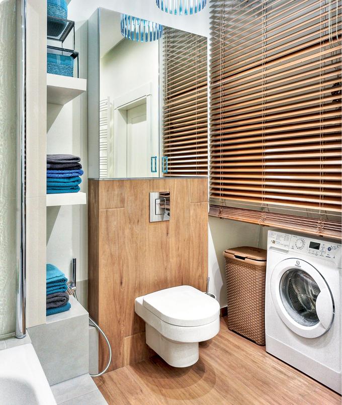

Nawet w niedużym pomieszczeniu można wygospodarować wygodne miejsce na pralkę i przechowywanie bielizny. Jeśli jest ono w łazience, można urządzić je tak, by jego praktyczna funkcja nie zakłócała relaksu. Projekt: Agnieszka Cholewa, Desi Studio
