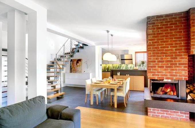

Stół jadalniany jest potrzebny na co dzień i od święta. To naturalna przestrzeń spotkań domowników i miejsce, w którym celebrujemy szczególne okazje. Projekt: Anna Pelczarska-Kowalczuk i Krzysztof Kowalczuk
fot. Piotr Mastalerz
