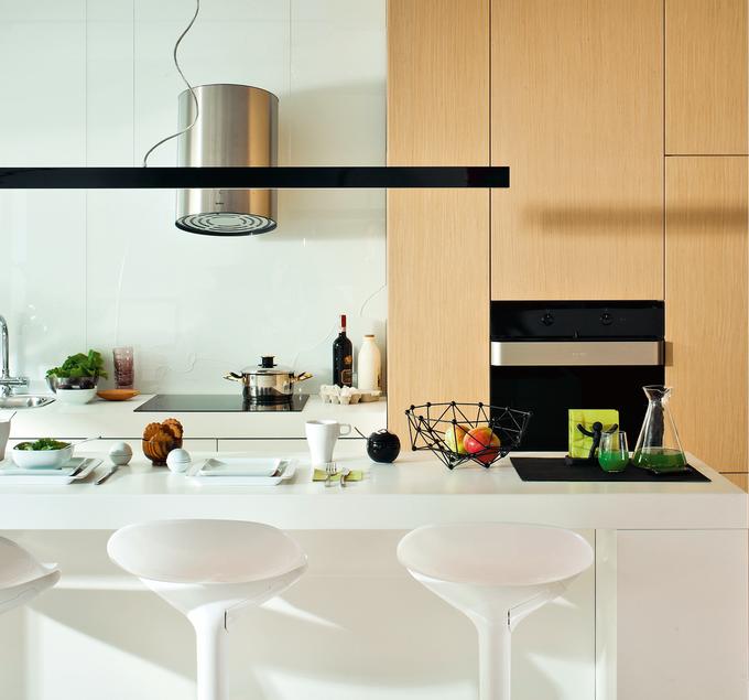

Trwałe i wygodne blaty
Długi blat kuchenny to wygoda przygotowywania posiłków i przyjemność wspólnego spędzania czasu przy pracy
fot. Marcin Czechowicz, projekt: Beata Karpińska-Mazerant
