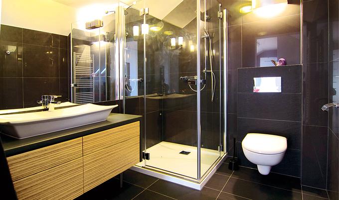

Kształt łazienki – zbliżony do kwadratu (1,97 x 2,34 m) – ułatwia aranżację. Jednak pewnym utrudnieniem w estetycznym zaplanowaniu przestrzeni jest usytuowanie pionu kanalizacyjnego – znajduje się przy ścianie naprzeciwko wejścia. Także miejsce drzwi (w rogu łazienki) okazuje się niefortunne, gdy w pomieszczeniu powinno być wiele urządzeń. O ile przesunięcie drzwi nie nastręcza dużych trudności, o tyle z lokalizacją WC jest inaczej. Najlepiej pozostawić je tam, gdzie jest pion kanalizacyjny, a jeśli zmiana jest niezbędna, przesunięcie nie powinno być większe niż 1 m. Dlatego w trzech przedstawionych projektach WC pozostało na starym miejscu, tylko w jednym konieczna okazała się zmiana jego lokalizacji.
Urządzamy małą łazienkę
Kabiny z rozwieralnymi drzwiami mają subtelniejsze podziały niż te z przesuwnymi. Dzięki temu łazienka wydaje się przestronniejsza. Tym razem do podziału ściany kabiny dostosowano szerokość umywalki i blatu – tak, aby nie utrudniać otwierania drzwi
