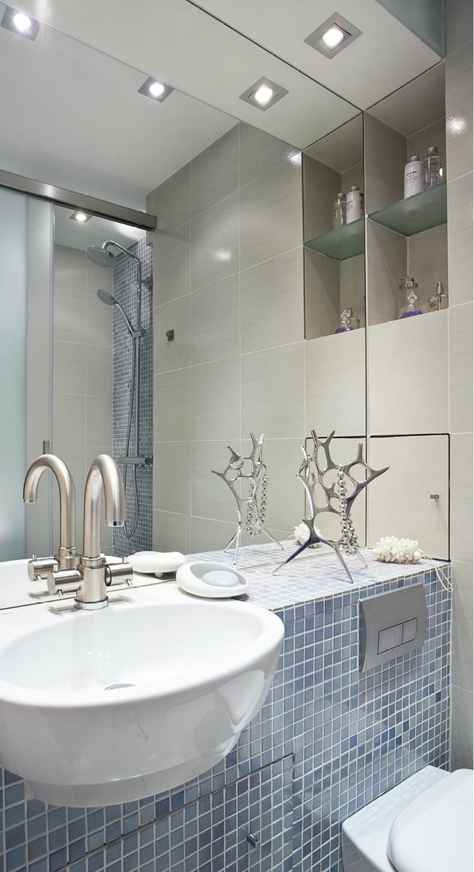

Obudowa stelaża WC stała się punktem wyjścia do wykonania długiej wygodnej półki, w której osadzono umywalkę. Sięgające do niej duże lustro optycznie podwaja szerokość półki. Dzięki temu sprawia ona wrażenie szerokiego blatu. Oświetlenie z góry podkreśla kształt ozdobnych przedmiotów ustawionych na półce
