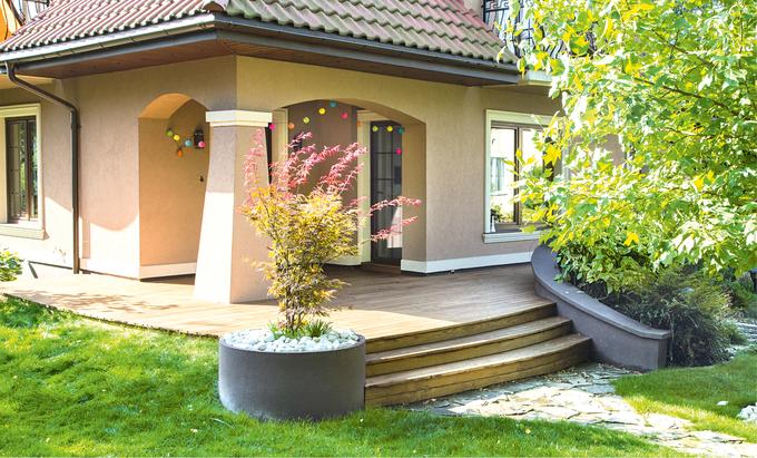

Drewniany taras na płycie betonowej
Drewnem można wykończyć taras i stopnie, nawet takie o skomplikowanym kształcie
