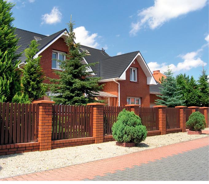

1. Uniwersalne
Klinkierowe słupki i podmurówka oraz drewniane przęsła tworzą klasyczne ogrodzenie, które dobrze wygląda wśród tradycyjnej zabudowy osiedli domów jednorodzinnych. Można je zbudować z cegieł klinkierowych pełnych lub tańszych perforowanych. Muruje się je przy użyciu specjalnej zaprawy do klinkieru, ponieważ to zapobiega pojawieniu się wapiennych wykwitów. Długie ogrodzenie musi mieć dylatacje. Szczeliny dylatacyjne biegnące przez fundament i cokół robi się co 10-15 m, najlepiej w miejscu połączenia słupka z podmurówką. Wypełnia się je elastycznym materiałem uszczelniającym. Przęsła ogrodzenia to sztachety z desek przyczepione wkrętami do poziomych metalowych rygli w ten sposób, że między ich dolną linią a podmurówką jest kilkucentymetrowa szczelina. Chroni ona spody sztachet przed zamakaniem i sprawia, że szybciej przesychają. Rygle zamocowano do metalowych kształtowników, które osadzono w słupkach ogrodzenia.
1. Uniwersalne
fot. Jacek Skórkowski
